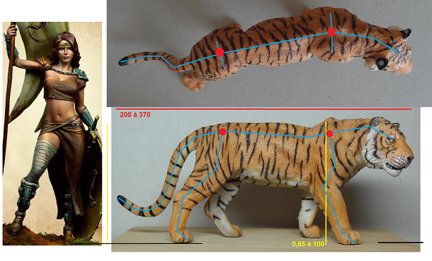

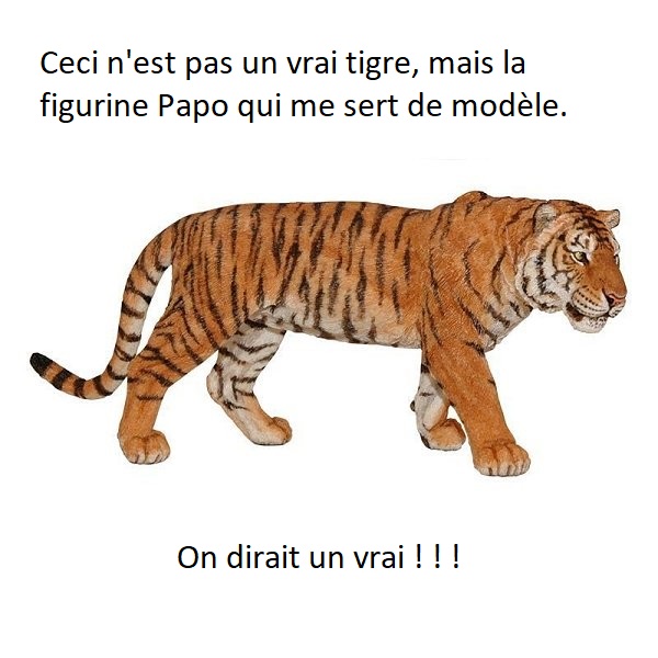

J'ai donc récupéré de nombreuses photos de l'animal, mais j'ai surtout fait des photos de la figurine Papo (qui est plus à l'échelle d'un 90mm voire plus... Dommage !) sous différents angles  !
J'ai mis ces photos à l'échelle qui me convenait (75mm).

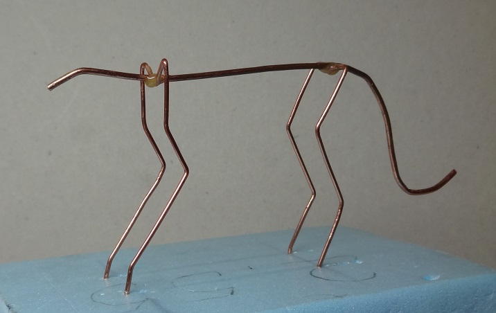

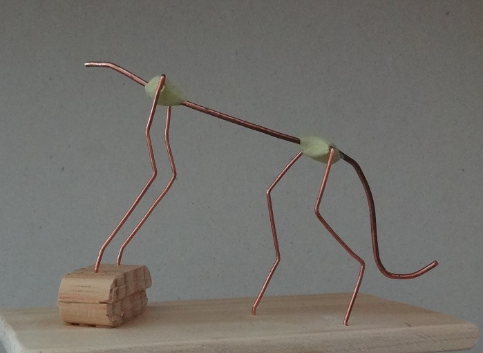

Et j'ai dessiné (ici en bleu) l'armature qui me serait nécessaire pour la confection du "squelette".
Après avoir réalisé les "membres" et la "colonne vertébrale" en fil de cuivre, je les ai assemblés en plaçant aux intersections des points de colle (Araldite).
Après séchage de la colle, j'ai renforcé les points de jonction avec du Magic Sculp.
Et après durcissement de la pâte, j'ai positionné l'armature.

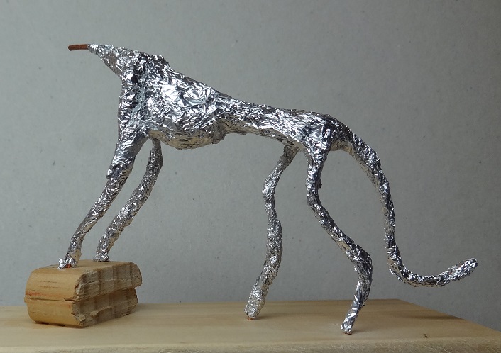

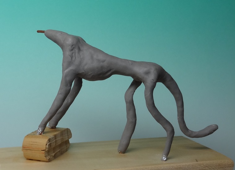

J'ai recouvert de papier alu l'ensemble du squelette et j'ai fait une boule pour simuler la cage thoracique.
Sur le papier alu, j'ai placé une fine couche de Super Sculpey (mélange à 50-50 de Super Sclupey Firm et Classique).
Le papier alu est là pour permettre au Super Sculpey de ne pas glisser sur le fil de cuivre.
La boule en papier alu me permet d'utiliser moins de Super Sculpey...
Après cette phase, j'ai fait une cuisson (20 minutes-thermostat entre 1 et 2) pour figer la position et enlever de la fragilité à l'ensemble.
Après refroidissement de la structure, on enduit de vaseline (un peu) l'ensemble de la pièce, ce qui permet de mieux faire adhérer les boudins qu'on place dessus pour augmenter les volumes.
Le Super Sculpey permet de travailler tranquillement puisqu'il ne durcit pas tant qu'on ne le cuit pas...
On peut ainsi ajouter ou enlever de la matière à tout moment.

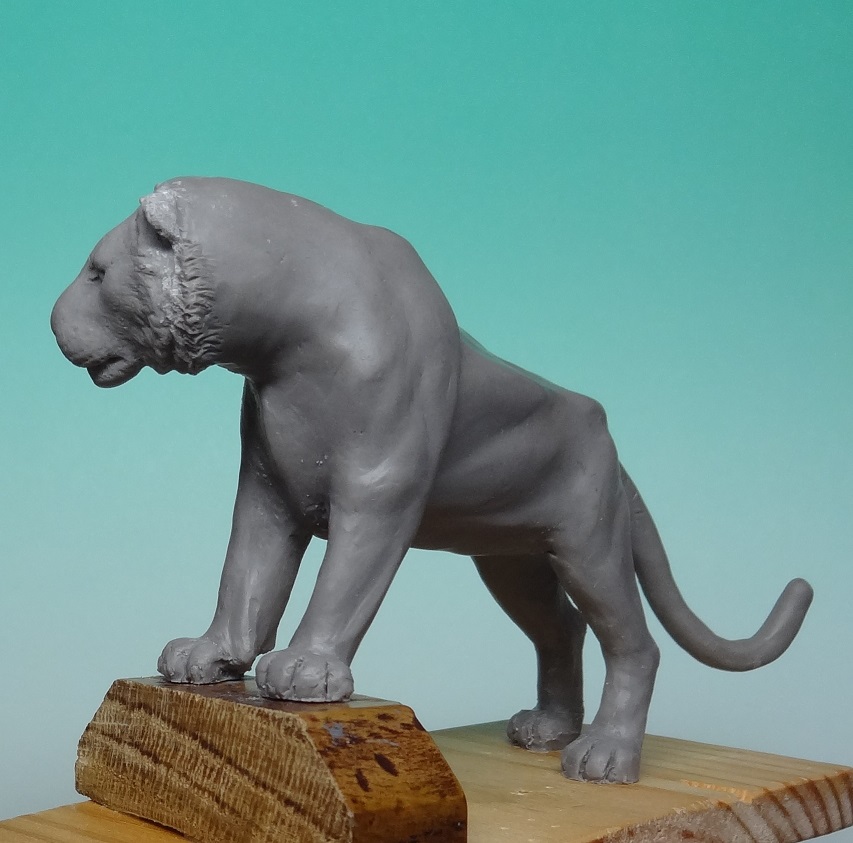

Malheureusement, ce n'est que récemment que j'ai trouvé cette photo de tigre :
Elle me fait apparaître de nombreux défauts sur ma pièce en plus de ceux que j'avais déjà notés.
En particulier que la taille du tigre est trop importante par rapport à Zoraida.
Donc, il n'y a plus qu'à tout recommencer !

Messages: 4 991
MessagePosté le: Lun 4 Sep - 16:30 (2017) Répondre en citantRevenir en haut
Merci à tous.
[...] tu devrais le garder quand même .  Okay
De toute façon, à part récupérer la pâte non cuite, tout le reste serait à jeter...
Donc, je pense effectivement le conserver mais sans jamais le terminer.   Wink
LePat33 a écrit:
Tu peux la transformer en sculpture "mythologique " et du coup la taille n'aura plus d'importance.
Belle sculpture
Je voulais mettre la main de mon héroïne sur le dos de la bestiole et là, ça fait un peu trop haut !
Mais transformer ce tigre en animal préhistorique ou mythologique reste une possibilité pour une autre scénette.   Okay

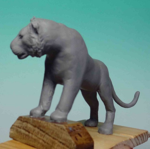

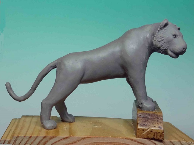

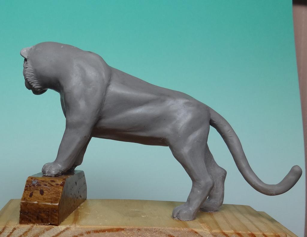

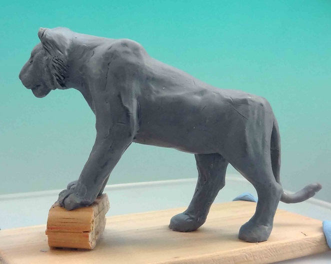

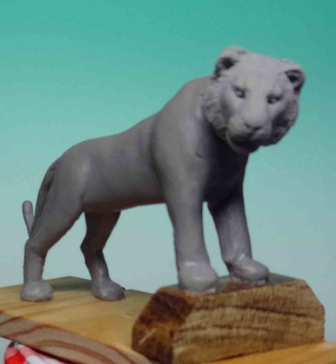

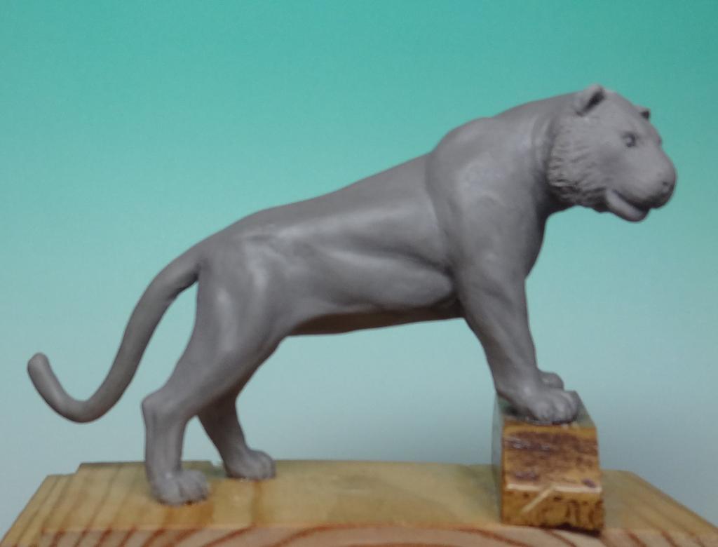

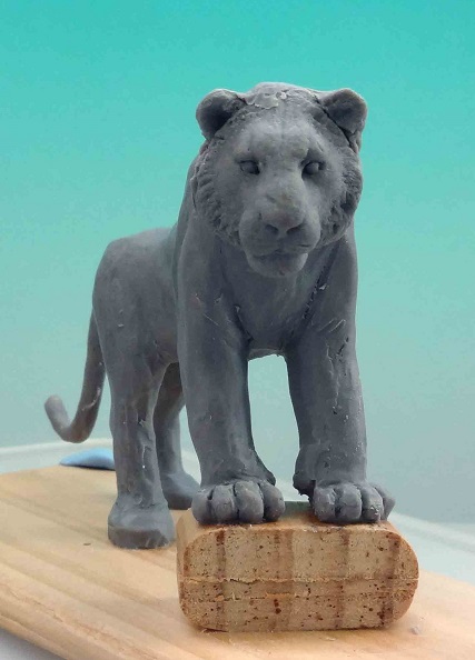

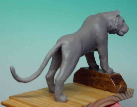

Le tigre, le retour ! Voilà donc ma deuxième version : plus petite, mieux positionnée.
Il devrait encore prendre du volume... Là, je le trouve un peu maigrichon !
Pour ceux qui l'avaient vu hier à l'atelier, il a fallu que je le tronçonne et que j'ajoute plus d'un centimètre de longueur !
Messages: 686
MessagePosté le: Dim 10 Sep - 19:09 (2017) Répondre en citantRevenir en haut
Ouais, ça prend forme, fidèle au modèle de la photo

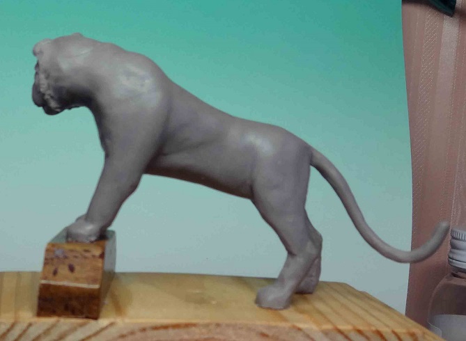

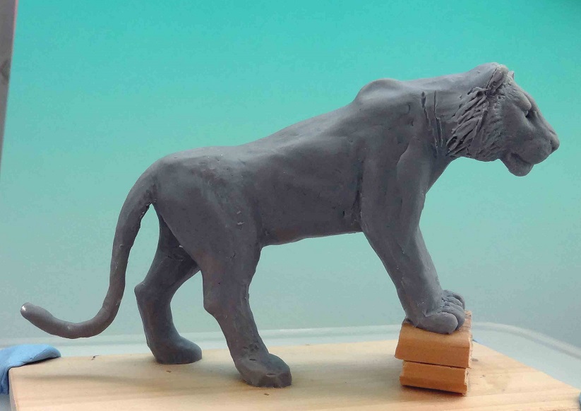

MessagePosté le: Lun 25 Sep - 20:54 (2017) Répondre en citantRevenir en haut

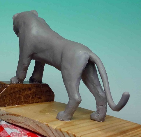

Encore un peu trop court, mais je le rallongerai après cuisson...
Les photos sont un peu floues...   Sad

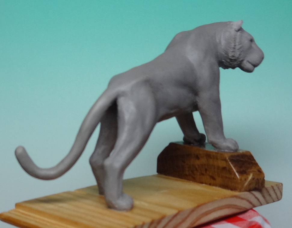

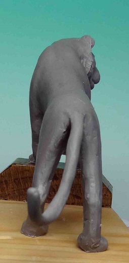

Messages: 4 991
MessagePosté le: Sam 30 Sep - 22:02 (2017) Répondre en citantRevenir en haut
J'ai finalement préféré rattraper le manque de longueur avant de passer à la cuisson.

Mais avant, il y a encore du boulot de sculpture...
J'ai soumis quelques photos de ma réalisation au spécialiste animalier, Jean-Jacques Delorme.
Et il a pointé les zones (nombreuses) à reprendre.   Neutral
