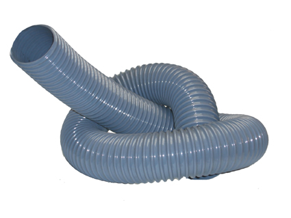

Pour le serpent, j'avais pensé à faire un squelette avec ça :
Ensuite le recouvrir d'une première patte style patex puis de la bi composante du genre milliput, le lissé et avoir une jolie forme arrondit et le corps est presque fini. Le seul hic, c'est que le queue diminu de taille au fur et à mesure. Du coup je devrait le couper et mettre des tuyaux plus petit ?

belle idée mais le tube ne sera t'il pas un peu gros
