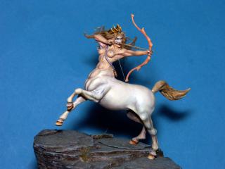

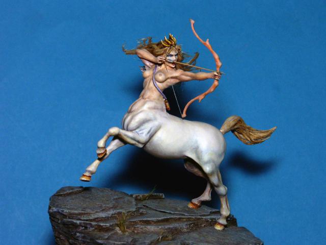

LA NETTETE

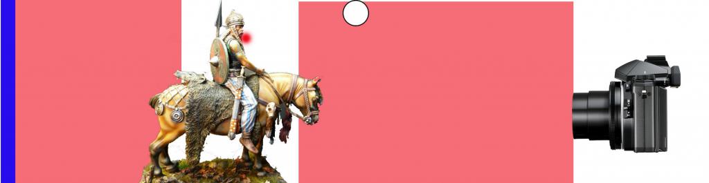

Pour illustrer ce sujet j'ai repris la photo du beau celte de Serge.
Le fond en bleu est fait par une feuille de canson.
La mise au point se fait sur le visage.
Mais problème dans les zones rouges ,c'est flou.
Seule la partie de la figurine placée dans la zone blanche est nette ,cette zone c'est la profondeur de champ.
Ce qui gène le plus c'est le flou sur la tete du cheval.

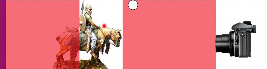

Solution :déplacer la zone de profondeur de champ vers l'avant pour cela il faut avancer le point de mise au point.
La mise au point se fait sur le cou du cheval ,la tete du cheval est nette ,mais l'arrière est complètement flou et cette méthode demande de faire plusieurs essais.
En expo c'est pas l'idéal !!!

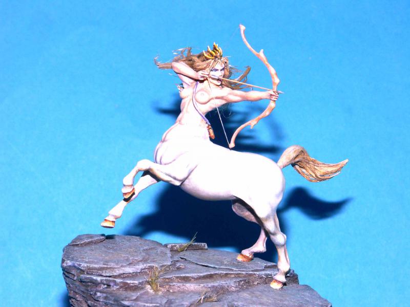

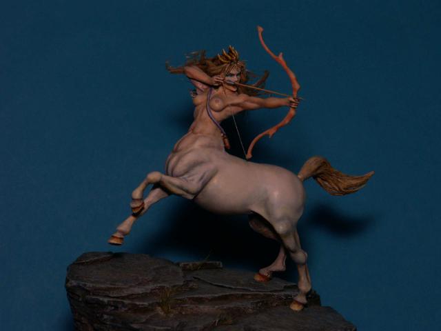

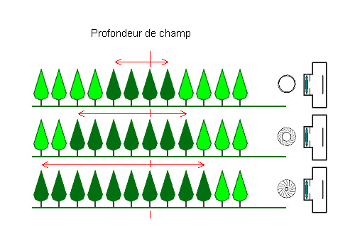

Pour élargir la profondeur de champs il faut un éclairage plus fort.
En haut éclairage faible ,en bas éclairage fort.
Avec un bon éclairage ,on obtient la profondeur de champ idéale.

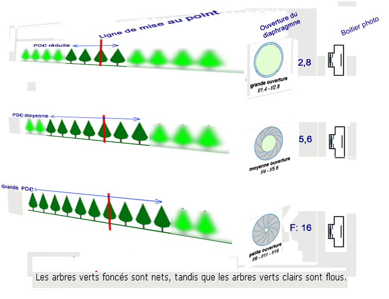

C'est la que ca devient technique !!
Pour un meme éclairage ont peut faire varier l'ouverture :plus le chiffre (F ) de l'ouverture est élevé plus la profondeur de champ est grande ,mais en contrepartie la vitesse (le temps de pose) augmente.
Attention le chiffre d'ouverture est inversement proportionnel à l'ouverture du diaphragme ( pour ceux qui suivent).
Donc il est intérressant de disposer d'un appareil qui offre un chiffre d'ouverture élevé
A titre d'exemple sur mon compact ce chiffre va de F3.3 à F8
Sur mon bridge ,il va de F2.8 à F11 (d'où ma préférence).
Sur les objectif des 24*36 ca peut monter à F32 (mais c'est pas les memes tarifs).

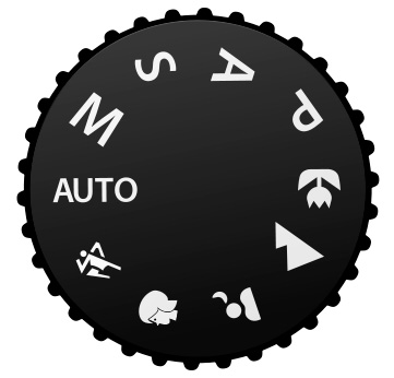

C'est la qu'est le problème car on va voir l'intérêt de cette molette.
En plus de la traditionnelle position AUTO ou IA on trouve M (manuel) S (vitesse) et A (ouverture).
c'est la position A qui nous intéresse ,car elle va nous permettre de choisir le chiffre (F) de l'ouverture.
Donc l'interet est de choisir le chiffre le plus élevé pour obtenir une plage de netteté maximum.
En contrepartie le temps de pose (vitesse ) va s'allonger ,si l'éclairage est trop faible il faudra utiliser un pied car il est difficile de ne pas bouger avec un temps de pose trop long.
En position AUTO l'appareil calcule une vitesse qui évite les bougés ,mais avec un chiffre d'ouverture faible ,donc profondeur de champ réduite.

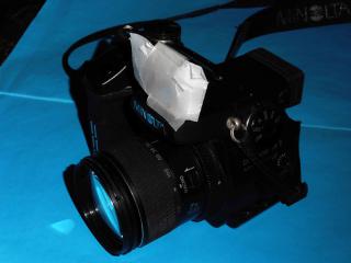

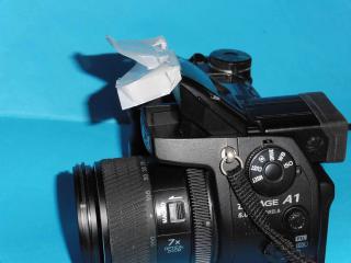

En expo le recours au pied n'est pas toujours aisé ,donc il faut utiliser le flash si la lumière est trop faible.
Mais si le sujet est trop près de l'appareil et en plus si il est clair ,les blancs vont etre écrasés.
En effet l'appareil ajuste l'intensité du flash ,mais il envoie une quantité minimum de lumière et de près ce minimum est trop élevé.
Il existe deux solutions:
Soit se reculer et zoomer au maximum (pas très pratique en expo).
Soit mettre devant le flash du calque ou meme des mouchoirs en papier qui vont abaisser l'intensité minimum du flash.
J'utilise des petits morceaux de calque scotchés en plusieurs parties ce qui me permet de varier ce masque en fonction des conditions d'éclairage.
Résultats sans et avec:

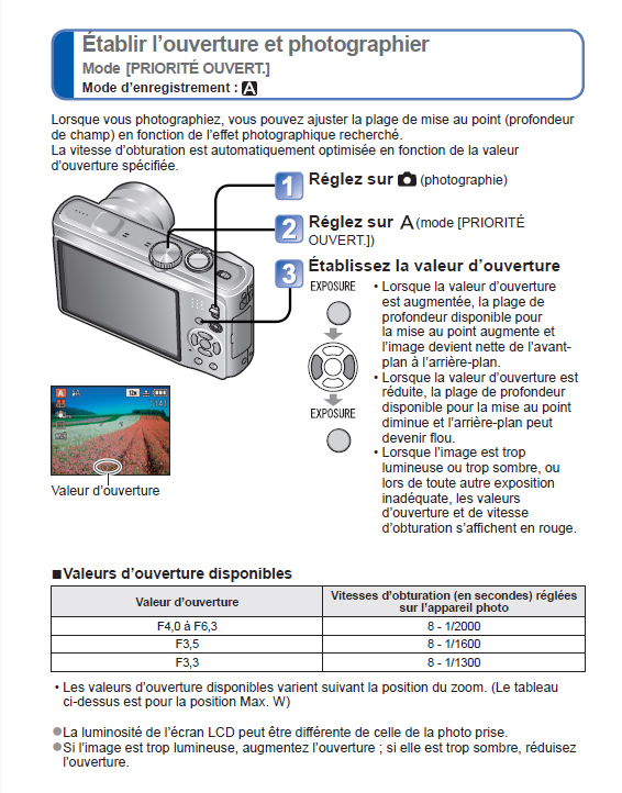

MessagePosté le: Dim 10 Jan - 18:48 (2016) Répondre en citantRevenir en haut
En fait sur mon bridge ,j'ai une autre petite molette avec laquelle je fais défiler les F.
Sur le compact ,il faut appuyer sur la touche exposure et ensuite utiliser les touches droite gauche pour faire défiler les F ,puis valider avec la touche du milieu.
Tu peux me donner ton modèle d'appareil ,je devrais pouvoir trouver ca sur internet.

Messages: 787
MessagePosté le: Dim 10 Jan - 20:22 (2016) Répondre en citantRevenir en haut
Voici la marche à suivre pour le Panasonic dmc TZ10.
