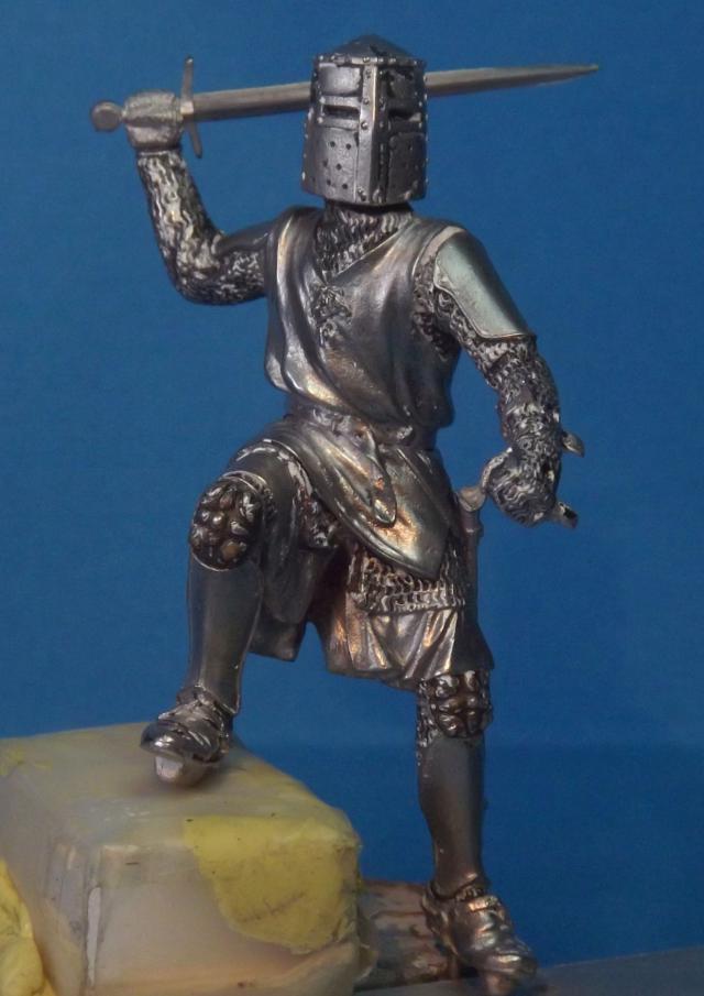

voici une pièce qui date d'un siècle Mort de Rire , allez un effort, bon je vais avoir besoin de vous, surtout aux niveaux des fleurs de lys , a l'origine c’était une battle avec un copain Okay .

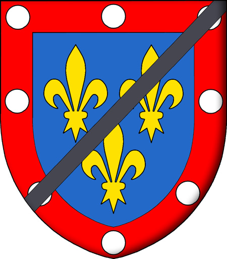

voici les armoiries sur le bouclier :

MessagePosté le: Jeu 18 Fév - 15:05 (2016) Répondre en citantRevenir en haut
Voila, la pièce a été décaper,
La suite, pas tout de suite.
MessagePosté le: Jeu 18 Fév - 16:21 (2016) Répondre en citantRevenir en haut
Il fait grise mine le Jean   Sad
