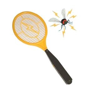

Je vais tenter de le fabriquer : http://reseau-miniature.over-blog.com/article-34295168.html
J'ai acheté sur ebay une "electric fly swatter" pour 17,69 euros...
http://cgi.ebay.fr/1-500-VOLT-Handheld-Electric-Bug-Zapper-Fly-Swatter-NEW_…
Si ça marche, j'aurai fait une belle économie, sinon... Je pourrai toujours tuer les mouches et les moustiques...

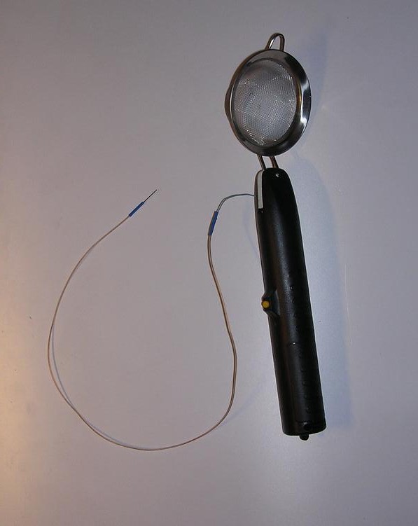

Depuis le temps que je devais fabriquer cet appareil... ça y est !   Et ça marche !
Je suis parti de ce tue-mouches électrique. Il paraît qu'on en trouve facilement en grande surface.
Et j'ai donc réalisé ça :
Alors fini l'herbe couchée et triste... et vive l'herbe dressée et fière ! Okay
Démonstration vendredi !
